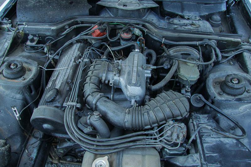

Boa noite, sou português e sou dono de um Porsche 924 2.0 125cv .
Comprei o veículo nim leilão e agora estou a tentar por ele a andar .
Mas ele pega e vai logo a baixo . Ou seja não tem relanti . Não se mantém na rotação .
Entretanto como o acelerador é de pago avancei um pouco o cabo para ele estar sempre com aceleração ou seja está sempre a trabalhar mas as 2000rpm .
Mas ele não trabalha nada certo . Está sempre a trabalhar incerto alguma ideia do que seja ? Obrigado

From this translation I would guess that it may have a vacuum leak since it will not run at idle speed but will run at 2000 RPM.
I suggest doing a compression test to confirm that the piston rings and valves seal well. If the engine has proper compression then look for vacuum leaks and other problems.
What you didn't tell us is if this 924 has the Audi 2-liter engine (Bosch K-Jetronic CIS) or has the Porsche motor (Bosch Motronic). The diagnostics for further help are very different based upon the engine.
